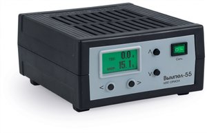

    Что скажете по заряднику
    ВЫМПЕЛ-55
