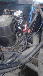

    Бывает. Главное не спалили ничего. :D
    Да вообще пустяк. Пол часа работы.:beer: Дольше подготовка/уборка рабочего места :cool:
    Скоро массово пойдет.
    :lol: Точно
    Ок. Займусь на досуге. :hello:
    Гнетет такая потеря. До приборки еще меньше, около вольта потеря. Но вот парадокс. Она кажет почти те же показания, что и при штатном рр. :shock:

    И сейчас так-же. Но Woffka сказал:
    "Ну, на это счёт прошу у вас обоих пардону. Я забыл, что у вас ток возбуждения через лампочку идёт - на ней и падает напряжение. :chainik:"
    Значит всё в порядке.:)

    Ну, если уж быть точным - ошибки там, по большому счёту, и нет.
    4 Вольта у вас там получается с подключенным РН. А если вы ради интересу открутите от РН красный провод и замерите на нём - там будет 12 с копейками Вольт. )))
    Провода тонкие, штекера на пути, предохранители... Замок зажигания тоже со временем падение напряжения даёт. Все контакты со временем окисляются - вот тебе и результат. Приборке-то оно фиолетово, а вот мощным потребителям - не очень.
    Вон, в соседней теме печка у чела не оборотит. :uhoh:
    А еще обогрев стекла, сидений, дворники... Ну и так далее.
    Но выносной РН и этому хоть как-то поможет. Про АКБ уж и говорить не нужно. :rolleyes:

    Понятно. Надо еще на 30-й шине замерить. Кстати, на плюсовом болту в подкапотке уже потеря 0.2в, думаю там косяк.
    Еще думаю добавить третий провод на массу регулятора от корпуса гены. :nod:

    Это ты еще внутрь РН не залазил. ))))
    А я махнул там транзюк КТ829 на IRF3102, подобрал пороги переключателя и вывел дополнительный провод массы с истока транзюка на фланец. :rolleyes:

    Наврал. Транзюк поставил IRF3205. Во, память дырявая стала... [​IMG]
    Та так, чёрт попутал от скуки. :shuffle: :D
    Тут - http://forum.pavlodarauto.kz/viewtopic.php?f=10&t=4633 - мой полный отчёт о переделке. Эта ссыль уже была где-то тут в теме. Но тебе так делать не надо, опыта у тебя маловато... :shuffle:

    Вот так замутил

    Как по мне - фланец лучше бы прикрутить к кузову. :spy:
    Фланец - не только масса, он еще и теплоотвод. На кузов тепло куда лучше будет отводиться.
    Но покататься и понаблюдать за нагревом фланца таки можно. Если РН сильно греться не будет - почему бы и не оставить такой вариант. :nod:

    Он на кузове и будет. Но только на колхозном саморезе от колокольчика около ВУТа, а там масса не особо внушает доверие. Сверлить не хочу, а нормальные крепежи в основном над штанами. К тому же масса без множества посредников. Вот к этому и шел.
    Примерно так.
