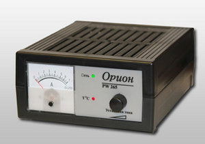

    Во. Давай все явки с паролями)) Надо и зарядник повысить. Правда у меня Ореон :D

    Да какие там явки и пароли... Один резюк подобрать... А в некоторых и подбирать не надо - там подстроечник стоит. Покрутил - и в дамках.
    ЗЫ. Может, таки Орион? А то китайщиной от твоего ЗУ за версту отдаёт... )))
    ЗЫЫ. Правда, китайцы и настоящие Орионы научились подделывать. Хрен отличишь снаружи. :D

    Давай подробнее.
    Крутил, но до 15-ти максимум. Амперы вообще на минимуме.
    Он самый. Заработался))
    Такой

    А че ты хотел про Амперы? Они и будут на минимуме без нагрузки. )))
    А последовательно с тем, что ты крутил, есть еще один. Вот его и нужно чуть (именно чуть!) уменьшить. Тогда сможешь накрутить подстроечником больше.
    ЗЫ. Тот резюк можно не уменьшать, а поставить параллельно ему еще один. КилоОм на 100. Если будет мало - тогда на 91, 82, 75, 86, 62... Пока не станет то, что тебе нужно.
    Но - осторожно там. Импульсные схемы не любят пофигизма. Бахают сразу и с волшебным дымом.
    Будешь потом мне посылкой отправлять на ремонт. :D

    С АКБ? Дык раньше он поднимался хотя бы до 4-х. Но на другом АКБ 65А, а сейчас 74А.
    На амперметре?
    Эх сложно пока сообразить. Праздники блин.
    Да мне его проще выкинуть:D

    Замкни провода и покрути ток - работает? (Перед замыканием проводов ток на нуль сбрось до упора).
    Если работает - твой АКБ... Ну, ты уже понял. )))
    Это и есть ахиллесова пята этих ЗУ. :uhoh:
    Тот, что ты крутил, должен быть не на амперметре, а в схеме обратной связи.
    Схемы читать умеешь? Коли да - поясню про TL494.
