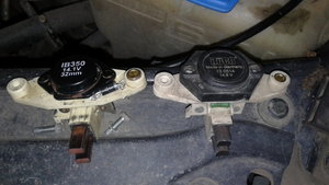

    Woffka. Вставил я диод SR360(что нашел) в РН на 14.1в(предварительно заменив щетки), а заряд на холодную всего 14.2в. По мере прогрева и включении максимально потребителей просаживается до 12-ти:shock: А вот на другом РН от HUСO на 14.6в (без переделок) все нормально. Старт-14.5, прогрев+максимум нагрузки-13.8в. Может диод косячный попался? Да и дешево чето.

    В HUСO, кстати, уже стоит штатно.

    С этим диодом у тебя должно стать минимум 14,85 Вольт на холодном движке. Видимо у тебя, как и у Блэка, анод диода замыкает на корпус гены при установке. Просто проверь на козу любым омметром.
    Там стоит резистор - видно жеж. Кстати, им ты можешь скорректировать напряжение по своему усмотрению. Впаиваешь туда другой - и в дамках. А какой - подбирать надо. :wink:

    А чего там думать? Нужно увеличить номинал резистора и глянуть, насколько поднимется (или снизится) напряжение. Отсюда и плясать. На фото плохо видно номинал резистора - вроде 56 ом. Воткни туда 62 Ома, и погляди результат. Будет мало - воткни 68 Ом. Ну и наоборот, если при увеличении сопротивления напряжение будет падать - резистор нужен меньшего номинала, чем стоящий сейчас.
    Проще сделать это на столе, имея регулируемый источник питания. Цепляем туда переменный резюк, лампочку или там светодиод - и в пять секунд находим искомое.

    Понял. Буду думать. С резисторами совсем беда, магазинов нет под боком. Да и работают тогда, когда и я))

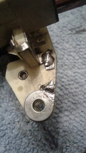

    возможно, мало отпилил дорожку и её огрызок касается корпуса генератора.
    у меня так и было - полистай взад )

    Вот так у меня вышло
    Может касаться?
    Знать бы куда листать, чего искать))

    Ещё как. Верхняя пайка на фото.
    Начало эпопеи Блэка тут - http://www.audi-club.ru/index.php?t...haet-akkumuljator.472116/page-4#post-11523780
    А конец тут - http://www.audi-club.ru/index.php?t...haet-akkumuljator.472116/page-6#post-11526780

    Надо прижать?
    Спасибо:hello:
    Одно НО. Мерцание в моем случае существует. Как тогда оно может быть без работы диода?

    Хм. Интересно девки пляшут. Тогда, возможно, тебе попался один из регуляторов другой схемотехники - на спецмикрухе.
    С ней такой номер не проходит.
    Надо глянуть в инете ради интересу, что у него там внутри... :spy:
