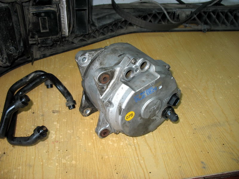

    #498 NewPlayer, 6 окт 2017
    Разумеется, с этим не спорит никто (окромя питровича, разве что). Вот только неудачные решения быстро оказываются на свалке истории, как к примеру такая хрень:
    А вот РР в генераторе сидит до сих пор, значит решение удачное.
    На фотке не фотошоп, это поршень мотоцикла Honda NR750.
    Целиком это выглядело так:
