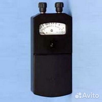

    Ух ты! Точно такой же имеется, в конце 80-х на Бутырском Валу покупал, когда там еще радиомагазин был. Работает, пользуюсь :thumbup:.

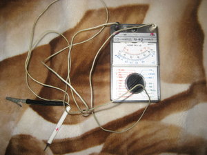

    Тьхе. У мну вот такой есть -
    - и он тоже до сих пор работает. Ну и чо? [​IMG]

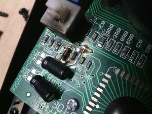

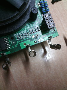

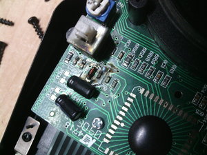

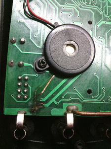

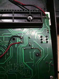

    Вот тебе две восстановленные дорожки. А остальное- это уже нет смысла восстанавливать. Поэтому не спорь. Там где восстановленные это случайное измерение напряжения в режиме тока. Остальное замер в розетке 380в фазы с отвалившейся землей. Кто знает- поймёт.
    P.S. Я кстати тоже пользуюсь в основном цифровиками. И не противник их.

    Вот-вот. А еще воткнуть режим измерения сопротивлений, и воткнуть щупы в розетку. Ну и так далее. :laugh:
    А я ведь не это ввиду имел. Я имел ввиду измерение на неверном пределе. Вот тогда горят резюки делителя, а дороги остаются целыми.
    А так-то - я этих горелых дорог за свою жизнь насмотрелся. )))

    Фигню несешь! случайное измерение напряжения в режиме тока это и есть измерение на неверном пределе! И должен был сгореть предохранитель. Именно он у меня и стоял, без всяких проволочных перемычек, т.к. тестер мне дороже 5руб стоимости предохранителя. И запас их у меня всегда есть. Но вместе с предом почему-то пару раз улетали и дорожки.
