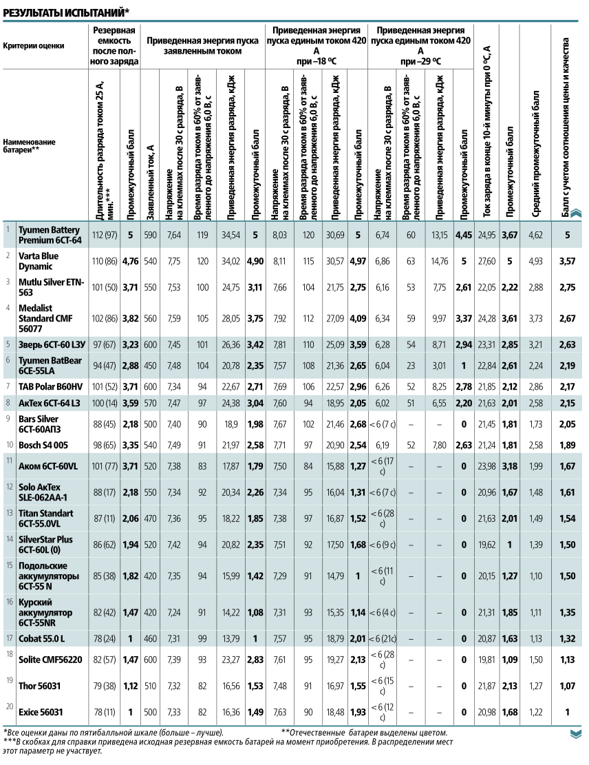

    вот ещё в табличке (тест АКБ) 4-ую справа колонку гляньте: "ток заряда на 10-й минуте при 0 градусов"
    От 19 до 27 А.

    зарулёвский тест АКБ 2016 года. 20 АКБ.
    Найди сам.
