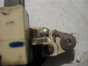

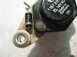

  9. 7aniki
    7aniki Кабриовод
    26 апр 2014
    5.486
    AudiCabrio 2.3NG93
    я так сделал перед зимой.
    Получил добавки всего 0.3 вольта.
    Может диод не тот, х.з...
    p.s. фотки не мои
  10. BET48
    BET48 Участник форума
    30 июл 2013
    157
    AUDI 100/44 1988
    #10 BET48, 18 янв 2017
    Тоже впаял диод, 1N5822. Стало 14.7 В.
