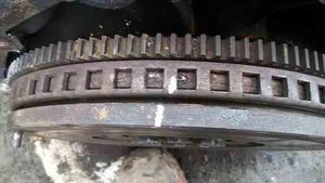

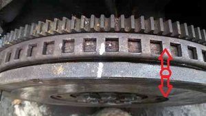

    Проверка при выборе проста. Свободный ход дисков друг относительно друга не более 3 зубьев. 20160410_155433_opt.jpg 20160410_155503_opt.jpg На фото мой маховик с ходом в 1 зуб. (ход рукой свободно проворачивается) и не должно быть стального звука удара при проверке. Некоторые считают и 5зубцев нормально, но для меня это уже маховик только на продажу авто. Люфт боковой 20160410_155433_opt.jpg относительно друг друга (Дисков)не более 2-3мм. И проверяйте не востановленный ли он. Часто востановленные продают после не большого пробега, то есть востановленный стал себя не одекватно вести и его сливают пока не разлетелся!
