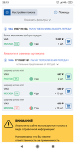

    Обновлю тему, карданчик теперь называется
    Vika 77110001101

    На а80 подходят с небольшой доработкой карданчики от Калины. У них более продуманный механизм. Не разбалтывается. Рычаг не болтается. Четкость переключения отличная. ИМХО

  7. беркунов
    беркунов Завсегдатай
    30 апр 2012
    864
    Тверская обл.
    coupe/aad 2.0 91г
    Надо немного обточить на наждаке тело карданчика, иначе при продольном вращении он будет задевать за корпус коробки. Где то в сети есть отчёт по установке. Я им руководствовался.
