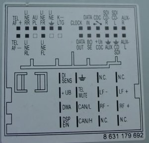

    Прошу прощение за поднятие старой темы.
    Подскажите, где взять ACC в районе магнитолы, бардачка с Chorus II+?
    На распиновке есть UB+, но на нём, как я понял, + висит постоянно, даже когда нет ключа.
    Нужно найти 12v, подающиеся при включении зажигания. То-ли туплю, то-ли его там нет? Магнитола включается при включении зажигания, но может работать и без него при включении принудительно.
    Распиновка та же что и на фото
