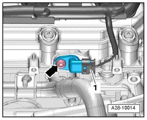

  2. ROMAN 8E
    ROMAN 8E Завсегдатай
    8 сен 2012
    951
    А6 4F 4.2 BAT 05г.
    Могу только это. датчик холла выпуск
      49,9 КБ
      962

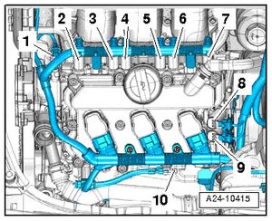

  3. ROMAN 8E
    8 сен 2012
    951
    А6 4F 4.2 BAT 05г.
    Вот еще под №10
      72,8 КБ
      1.517

  8. 1980Евгений
    1980Евгений Завсегдатай
    23 авг 2010
    664
    Ставропольский край
    А6 С8 45 TFSI quattro S tronic
    #8 1980Евгений, 12 июл 2014
    А датчиков типа G301 тоже четыре штуки? G301 на стороне водителя внизу, я правильно понял? Он выдает ошибку, можно поменять местами? Остальные три как называются?
    Ошибка
    000913 - Camshaft Position Sensor (G301): Implausible Signal
    P0391 - 006 - Short to Plus - Intermittent
    Freeze Frame:
    Fault Status: 00100001
    Fault Priority: 2
    Fault Frequency: 33
    Reset counter: 40

    Юра тебе респект, всегда помогаешь. Если поменяю, как называются три других?

    G 302 ну и по логике чей то там рядом

    Ну что меняю местами и смотрю?

    А как он снимается? Откручиваем торекс игристое выдаем?

    снимается да открутил и вытащил только лучше это делать с тряпкой а то масло нальет на коллектор и будет выгорать потом несколько дней
