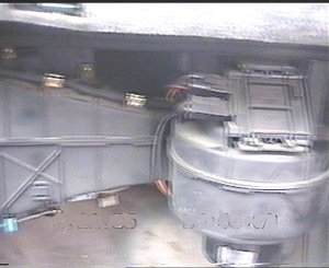

    Знаю что где-то в ногах у пассажира, но где? За ковролином щупал, не нащупал,да и все там завернуто грамотно, не подлезть. Или может кто знает,где у него разъем что бы сделать стартовую инициализацию? Спасибо, всех с праздником!

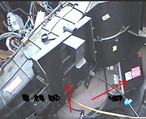

    Вот воздуховод (с права вентилятор) (рис.1), на тыльной стороне воздуховода прикреплен ЭБУ дрыгателя (рис.2) (слева место крепления, справа сам ЭБУ). Только не пойму как это поможет.
