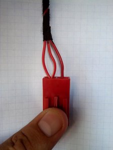

    Какого сечения эти провода, не подскажете?

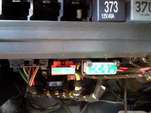

    кстати, этот предохранитель был обнаружен рядом с термоплавким

    До одного квадрата, судя по всему. Что за разъем? Могу сечение в схеме посмотреть.

    Я почему спросил: штанген-циркулем измерил и показывает 2 мм. Не зря на фотку обычного тетрадного листа провода сфотографировал.
    А что за разъем, как Вам сказать? тут был найден сгоревший предохранитель на 10А после замены сидений с механических на электрические :shuffle:

    Я по клетке и сделал вывод. Явно видно, что в изоляции он около 2-х мм. Надо мерить без изоляции и считать. В идеале многожильный провод надо считать по площади сечения каждого проводника и умножать на их количество, чтобы получить конечный результат, ну а если приблизительно, то можно и весь пучек замерить и посчитать по формуле
    S=3.14*R*R (Пи х Радиус в квадрате).
    Где предохранитель - я вижу, у самого там. Я спрашиваю, что за разъем на первой фотке? Он же не из разъема сиденья?

    Короче нужно менять эту проводку на 2,5 верно?

    Объясни, что это за красный разъем на первой фотке?
    В колодце по сиденьем совсем другие разъемы, поэтому и спрашиваю.
    http://www.audi-club.ru/forum/showpost.php?p=8961504&postcount=25
    да и провода там потолще..

    Этот разъем находится под панелью с релюшками рядом с термоплавким (зеленым предохранителем) короче под рулем.

    Он имеет какое-то отношение к сиденьям?

    Видимо да, потому как пока я не заменил в нём сгоревший предохранитель на 10А тридцатиамперным, то сиденья никак не реагировали (даже на поясничный подпор) :confused:

    Блин, до меня только сейчас доперло, что это разъем ДЛЯ ПРЕДОХРАНИТЕЛЯ! Ты пальцем вход закрыл, а мне думалось, что это какой-то другой разъем.
    Странно, у меня провод (тот, что потолще) на этот разъем приходит того же цвета и сечения, что и выходит из кресла (красный с белой полосой).

    Этот красный разъём не оригинальный однозначно.
    Сечение провода определяется по формуле 3,14 x R2, измерять конечно медь, не оболочку.
    2.5мм2 провод диаметром 1.8мм.
    4.0мм2 ----------------------2.25мм.

    Почему не оригинальный, если у всех такие стоят, у кого электропоясница в сиденьях? Цвет провода, цвет разъема, место его расположения - всё одинаково, сечение провода только кажется, что как-то поменьше моего будет..
