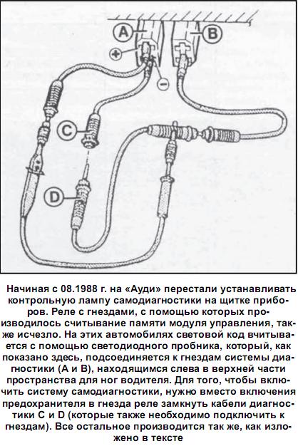

    Если коммутатор отдельный, то это система впрыска Моно-Джетроник (ЭБУ 25 пин).
    Моно-Джетроник имеет возможность диагностики ТОЛЬКО блинк-кодами. Оно же -- "медленные коды" или "мигание лампочки".
    https://www.drive2.ru/l/479527808272433233/
    На ранних РМ разъемов диагностики вообще нет. Есть лампа в приборке (чек-энжин) и гнездо "под предохранитель" в реле бензонасоса. Кратковременное замыкание контактов в гнезде реле (вставить-вытащить предохранитель) запускает процедуру выдачи кодов ошибок, морганием лампы чек-энжин в приборке.
    На поздних РМ (с Моно-Джетроником) разъемы есть в ногах водителя (штатно крепятся к подрулевой полке, доступны в районе педалей), а лампы в приборке нет. Процедура чтения ошибок запускается нехитрой приспособой:
    Кроме возможности прочитать ошибки, на Моно-Джетронике больше ничего посмотреть нельзя. А сами ошибки, по большому счету, бесполезны.

    Почитал вашу тему по поводу диагностики, решил попробовать, но так же как проводов на диагностику так и лампы в приборки у меня нету
  17. NewPlayer
    NewPlayer Бочковод
    7 ноя 2010
    4.627
    Audi A4 1,8 ADR 1996
    А гнездо в реле насоса есть?
    Лампа могла и перегореть. Или её извлекли до тебя. Можешь вернуть её на место.

    Гнездо в реле насоса есть, а лампы нету вообще, у меня вместо неё аир баг....может кто приборку до меня менял(((
