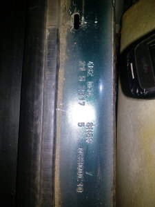

    Подскажите,что это за цыфры на пороге с водительской стороны???

    Так он не сходиться с вин кодом.

    Украина
    Так на порожке он же не сходиться с обычным вин кодом,что это за цыфры.

    Volvo XC 90. 3.2.
    Номер детали. Заводская маркировки части кузова как детали.
