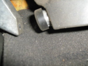

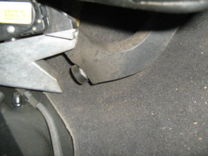

    спецально для неверующих в наличие кнопки кикдауна
      89,9 КБ
      409
      77,2 КБ
      373

    классно, конечно, но я хотел узнать где находится кнопка в моей машине!

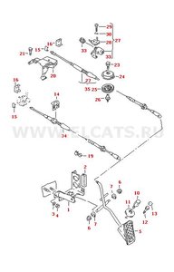

    вот кстати в каталоге ... под номером 27 на твою авто <TABLE><TBODY><TR><TH width=50>(27 </TH><TD width=20></TD><TD width=100>4A0723549A</TD><TD align=middle width=150>kick down actuator) </TD></TR></TBODY></TABLE>

    название темы посмотри ... мои фото А4 8Е(педальный узел кмк с 8D еще остался но возможно я и ошибаюсь), причем здесь 089 и 087?
    добавил: просил тебя удивить - смотри фото

    спасибо за схему ... осталось выяснить где она установлена .....и как до нее добраться!
