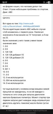

    Вот посмотри. Не знаю то или не то, но вроде там упоминаются базовые значения этих каналов.
    1. http://www.audi-club.ru/forum/showthread.php?p=854449#post854449 !!!!!!!!!!
    2. http://www.audi-club.ru/forum/showt...+%E0%E2%F1+%F5%EE%EB%E4%ED%FB%E9+%EF%F3%F1%EA
    3. http://www.audi-club.ru/forum/showthread.php?t=95493
    Если не поможет или не то дал, то тогда позже посмотрю, когда кабель заберу:nod:
