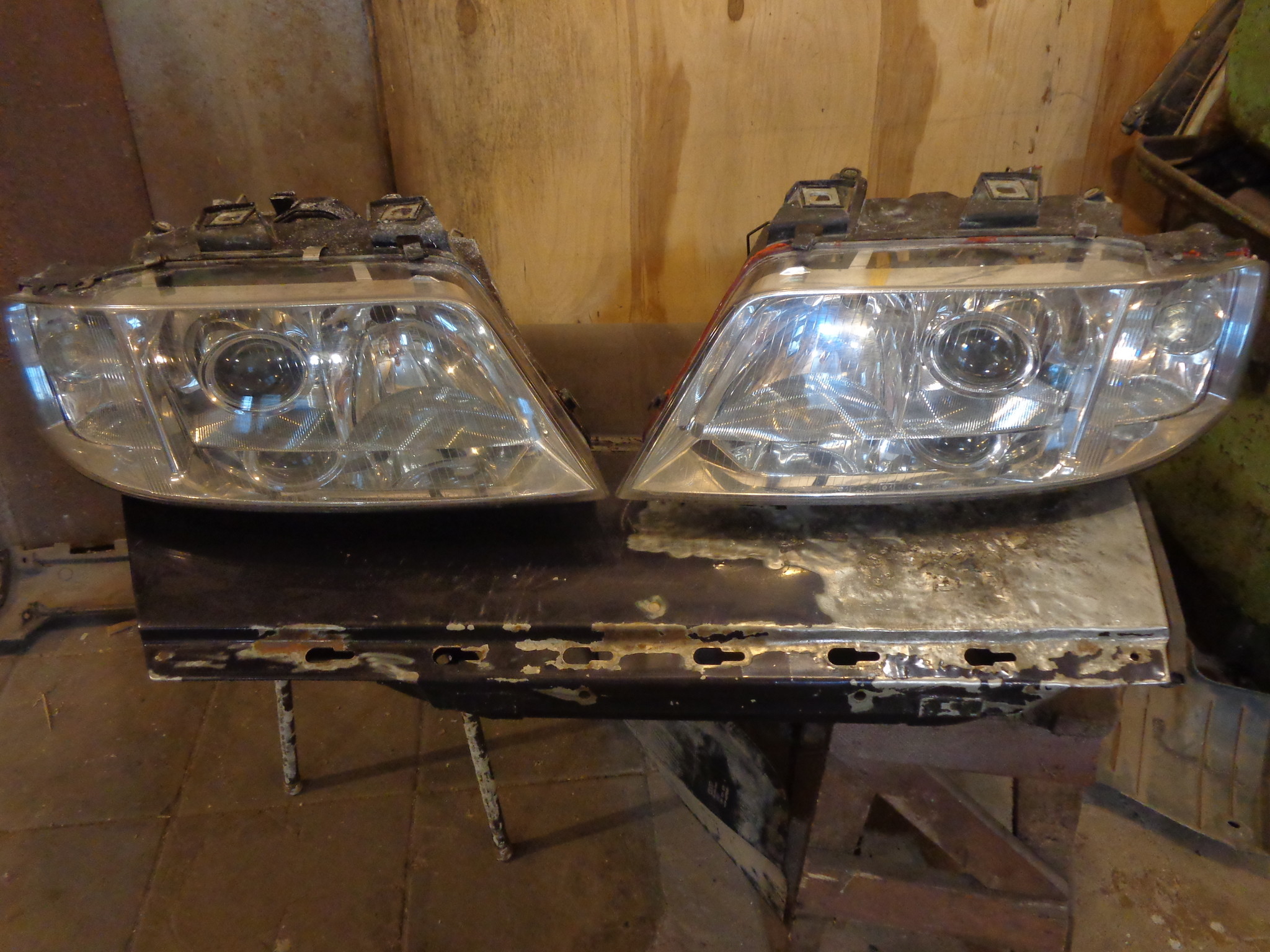

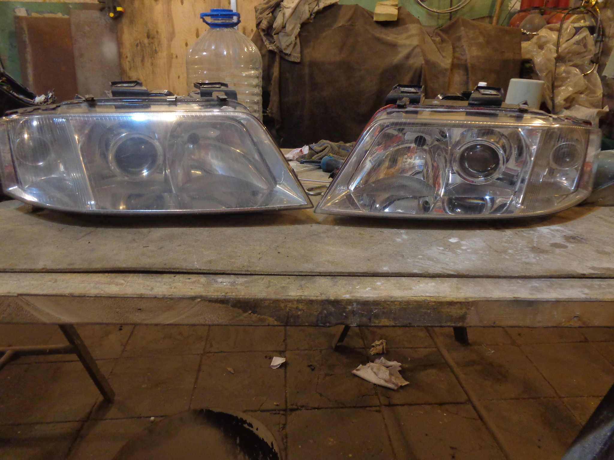

    Кто не в курсе.В заводском исполнении стекло покрыто лаком.Поэтому если достаточно полировки,то потом пленку можно не клеить.Если сперва вышкуриваете,то лак уже точно сотрете,поэтому потом пленка обязательна.
    Для тех,у кого есть возможность,может вместо пленки нанести краскопультом прозрачный автомобильный лак.Его преимущества в том,что он заливает все царапки(конечно мелкие),и поэтому необязательно вылизывать до идеала.Т.е. можно нанести сразу после 1500 шкурки,не полируя.И еще лак можно немного затонировать путем добавления в него немного краски желаемого цвета.
    Вот,к примеру сделал фотку для видимости отличий.На данном фото стекло,просто зашкурено и отполировано и ничем не покрыто.
    А здесь уже обе готовы
