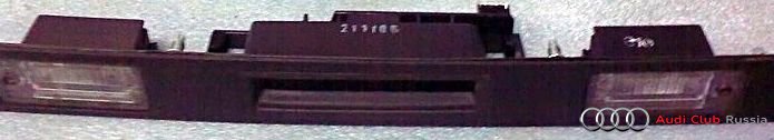

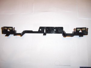

    Подскажите пожалуйста. Перестали гореть лампочки номерного освещения. всё разобрал добрался до корпуса с контактами, внутри него как я понял схема и вот с ней проблемы.(на фото: посередине кнопочка, которая открывает багажник, слева и справа контакты под лампы) где купить? в руси ничем помоч не смогли.

    На сколько я знаю там нет ни каких схем, просто запаянные дорожки. Вы случаем дорожки не перебили. У меня было такое. Ставил форсунку для омывания камеры заднего вида. Сверлил отверстие под форсунку и перебил дорожки, потом просто перепаял. Проверьте дорожки.

    так эти дорожки они залиты пластмассой. завтра прозвоню. если даже дорожки перебиты как определить в каком месте?)))) там в некоторых местах трещины, хотел бы новую купить, только вот где найти? или в сборе продаётся?

    У меня одна подсветка то горит то негорит, снимал плафончик там все нормально, лампочка целая, видать где-то внутри неконтачит

    У меня правая подсветка не горит. Сунулся поменять лампочку, у винтика сорваны шлицы предыдущим владельцем, видимо. Как разрулить?

    короче прозвонил - всё работает. почистил контакты и чуть подогнул. всё собрал, всё работает.:rock:
