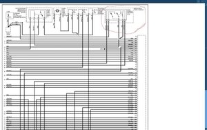

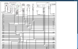

    Похоже или точно?..., там крышка с завода надежно загерметизирована, не хочется нарушать попусту эту герметизацию... Хотелось бы более уверенный ответ получить.

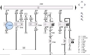

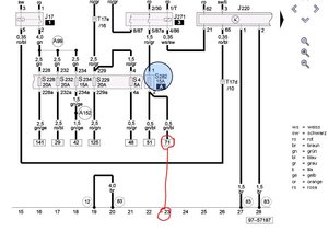

    Вот схемы с упоминанием этого Е-блока, причем упоминается как и ДЕРЖАТЕЛЬ РЕЛЕ Е-Блока (рис. 2 и 3), так и ПАНЕЛЬ РЕЛЕ Е-Блока (рис. 1).
    На рис. 2 зеленым обведен нужный мне предохранитель № 82 15А.

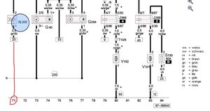

    вот схема с ELSA. На ней N-205- гидронатяжитель ,а J220- блок управления двигателя. Предохранителя не видно между ними. Может конечно внутри блока. А почему ты его ищешь, нет сигнала на клапан ГНЦ ?

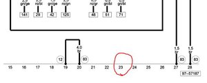

    Провод от клапана по адресу 23 - куда идет в Эльзе?, посмотри пожалуйста.

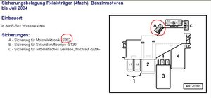

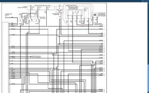

    Вот тебе из автодаты схемка . Так как раз твои N205 (Y182) и термостат (R96). Предохранитель и реле .

    Я правильно понял, что крышку коробки с мозгами придется снимать, или этот блок реле с предохранителями где-то в другом месте стоит?
    (X28-VII - fuse box/relay plate, engine bay) - "engine bay" в переводе - это двигательный отсек....

    Да это в моторном отсеке под лобовым стеклом слева в блоке ЭБУ. Сложного его открыть ничего нет в принципе . Правда наверное придется снять поводок дворника и накладку нижнюю на стекле .

    а это схема как раз то что внутри.

    "....Предохранителя не видно между ними...." - эта фраза и схемка твоя меня немного смутила... Эльза все таки...

    15.226
    Нет, не совсем, надо искать страницу со схемой, где от снесенных вниз адресов, пойдут куда то провода (подключения)... Такая особенность этих схем...

    разобрался с ELSA теперь и с той схемой совпадает
