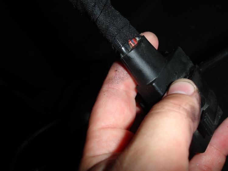

  16. evgen_72rus
    evgen_72rus Старожил
    20 дек 2009
    14.088
    Авто мото
    Вот провода входящие в эту коробочку, среди них видно толстый провод антенны (по-моему)
  17. SergV
    SergV Старожил
    20 янв 2008
    10.318
    Audi Q7/4L/BUG/JXX
    #17 SergV, 14 авг 2011
    что бы лишнее не разбирать, сделай фотки заднего стекла, да по больше, я тебе тогда скажу есть у тебя антена на стекле или нет.
