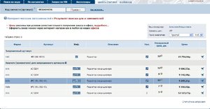

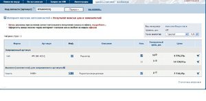

    если на А6 (2002-2005 г.в.) с 4.2 и радиатор 4B3260403G, то берем хеллу
    а если от 2005 и моложе, т.е. номер 4F0260403Q, то еще дешевле, даже оригинал можно.
    так что
    не надо врать, тут все взрослые люди.
    надо лучше искать, а не у ОД.

    4,2 продан((, остался ЛЁВА))), 2.7 ржавое ведро
    Ага на картинке и на бумажке они есть, а на деле один оригенал по другим был отказ:nod:
    А у ОД он ВСЕ 30000:D
