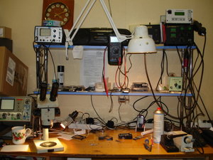

    OOOO 4AC4 2,3 МКПП
    Моя скромная обитель :)
      148,4 КБ
      87

    Микроскоп, прям как у меня. ;) А вот кружка не такая :D

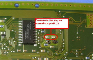

    22 пФ
    А как локализовать плывущий элемент - я тебе уже два раза описал, третий не буду уж повторяться ))) я не повторяюсь, не повторяюсь :rofl:

    Ну вот видишь, и третий раз повторили )))
    Но Михаил почему-то категорически против фризера :)
    Кстати, если эксперименты с фризером ничего не дадут - значит всё-же непропай или микротрещина, которую кстати под лаком бывает оооочень сложно увидеть.
