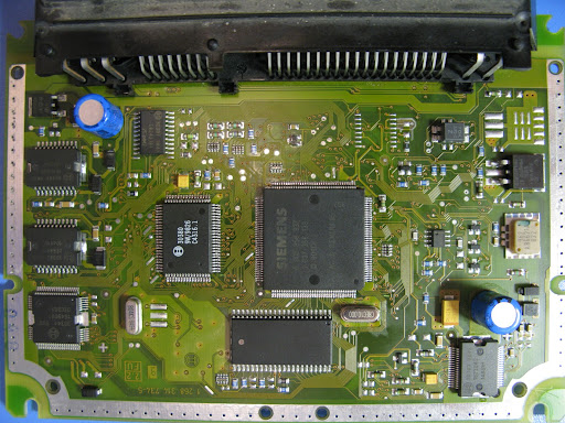

  5. Photo&GSM
    Photo&GSM Завсегдатай
    28 мар 2010
    714
    OOOO 4AC4 2,3 МКПП
    Вместе и глянули б :beer:
    Хы, эт чё за грязь там в районе пайки кварца? :) Смывай это на* ацетоном. Мегагерцы всё-же...
  6. michфуд
    michфуд Старожил
    12 окт 2005
    15.168
    A4 8E 2,0 01
    это не грязь - канифоль знаете ли :bt:
  7. Photo&GSM
    28 мар 2010
    714
    OOOO 4AC4 2,3 МКПП
    Смывай, канифоль проводит на таких частотах. Только если ацетоном будешь мыть - аккуратно, ватной палочкой, чтобы лак не разъело.

  9. rft
    rft Старожил
    22 янв 2007
    7.573
    a4-2.0 q5-2.0t
    ну блин, налепил мазни...
    отмывай все начисто спиртом или растворителем или ацетоном, что есть, цепляй кварц и смотри...
    емкости стоят прямо над кварцем... это они... но вероятность в том что они поплыли или проводят не велика...
    потом смотри что с питанием на микрухе, даташит есть???
  10. Photo&GSM
    28 мар 2010
    714
    OOOO 4AC4 2,3 МКПП
    #90 Photo&GSM, 18 июн 2010
    Зениты не чиним, а олики приноси, глянем :)
    Даташита нет, а 5 В на микрухах присутствуют (ранее писали), ну вроде как и положено, потому что на фотках видно только один стабилизатор и как раз на 5 В.
  11. michфуд
    michфуд Старожил
    12 окт 2005
    15.168
    A4 8E 2,0 01
    да оттирай - не оттирай походу пофиг
    даты нету
    ага - причем второй кварц генерит сцк как ни в чем не бывало

  13. rft
    rft Старожил
    22 янв 2007
    7.573
    a4-2.0 q5-2.0t
    я в свою бытность сталкивался с глохнущими процами, но там было понятно- не домытий с текстолита (не лакированного как в этом случае) гидрозин-глицериновый дятлами монтажниками. зато быстро и красиво...
    можно поизголяться с нагревами и охлаждениями самого проца... или смотри что с температурой всего хозяйства на плате... что нить греется?
    чем питаешь платку?
  14. Photo&GSM
    28 мар 2010
    714
    OOOO 4AC4 2,3 МКПП
    Да и фиг с ними, с оликами. Всё равно аппараты посредственные. Кэнон или фирменная Сонька в сто раз лучше :)
    Всё дело в том, что для срыв генерации процессора - это ну так скажем скорее результат, чем сам дефект. Я думаю что проблема не в кварце и не в его обвязке. И навряд-ли в самом процессоре, хотя и не исключено. Ты платку пробовал изгибать, как я тебе говорил? Ну то есть запустил, работает и пробуешь изгибать легонько. Ну и второй вариант. Пробуй охлаждать до включения и возможно при работе проц и элементы что рядом. И смотри на результат, увеличивается время работы или нет. Если увеличивается - значит 99% ушёл номинал у какой-то детали. Постепенно локализуешь это место.

  19. michфуд
    michфуд Старожил
    12 окт 2005
    15.168
    A4 8E 2,0 01
    мыло да мочало - начинай сначала :)
    я понял уже что срыв это не вина, а следствие
    нагрев не особо влияет вроде.
    то что плывет элемент - я понимаю
    но вот какой....
