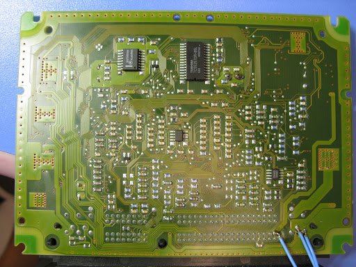

  5. michфуд
    michфуд Старожил
    12 окт 2005
    15.168
    A4 8E 2,0 01
    купил на рынке 2 за 10руб :D
    щас паять буду

  9. Photo&GSM
    Photo&GSM Завсегдатай
    28 мар 2010
    714
    OOOO 4AC4 2,3 МКПП
    Скорее всего значит непропай где-то закрался. Надо смотреть под микроскопом. Если есть желание - подъезжай, познакомимся, глянем на пайку под микроскопом. Я на Полтавской работаю. Ещё такой эффект могут давать электролит(ы), если они там есть конечно.

  11. michфуд
    michфуд Старожил
    12 окт 2005
    15.168
    A4 8E 2,0 01
    тока сказал - умерла :(
  12. Photo&GSM
    28 мар 2010
    714
    OOOO 4AC4 2,3 МКПП
    Вообще конечно причин такой работы может быть много. От микротрещины в пайке, к чему я больше всего склоняюсь, до ухода параметров какой-либо детали при малейшем нагреве. Кстати, интегральных стабилизаторов никаких нет на плате? Ну там типа 3,3; 5 В?
  13. michфуд
    michфуд Старожил
    12 окт 2005
    15.168
    A4 8E 2,0 01
    да есть, правда неопознанные.
    5в держат абсолютно четко - на всех микрухах мой прибор намерят 5,02в независимо от источника - 10-12в

  15. Photo&GSM
    28 мар 2010
    714
    OOOO 4AC4 2,3 МКПП
    #75 Photo&GSM, 18 июн 2010
    А ёмкости керамические, подтягивающие кварц к земле есть? Вряд ли в них конечно проблема, но чем не шутит... Я бы вот честно - при таком дефекте перво наперво пропаял аккуратно сам проц. Кстати, а если аккуратно попробовать погнуть платку (наискосок как бы)?
    А, и вот ещё. Как я искал подобные дефекты, будучи 100% уверен в монтаже. Раз дефект проявляется после включения и дальше при вкл\выкл время работы уменьшается - логично предположить что у какого-то элемента ушли параметры и при нагреве, после непродолжительной работы не убираются в допуски. Ну соответственно если что-то при нагреве не работает, а холодное - работает - надо охладить. Охлаждал "фризером" из баллончика и так постепенно локализовывал дефект. Это если явного нагрева нигде нету. Примерно так.
  16. rft
    rft Старожил
    22 янв 2007
    7.573
    a4-2.0 q5-2.0t
    тэкс, а емкости в обвязке кварца на землю стоят??? (смд твердотельные пикушки )
  17. michфуд
    michфуд Старожил
    12 окт 2005
    15.168
    A4 8E 2,0 01
    есть обвес - но на него меньше думается почему-то...
    точнее уже это я поменять не смогу самостоятельно скорее всего.
    щас фотки сделаю полностью
