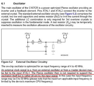

1. Дорогие одноклубники!
где бы взять кварц для ЭБУ ???

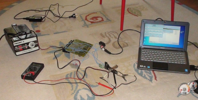

    УУУУУУУУУУУУУУУРРРРРРРРРРРРРРРРРРРРРААААААААААААААААААААААААА!!!!!!!!!!!!!!!!!!!!!!!!!
    ЗАРАБОТАЛА!!!!!!!!!!!!!!!!!!!!!!!!!!!!!!!!!!!!!!!!!!!!!!!
    :sluni::sluni::sluni::sluni::sluni::sluni:
    :rock::rock::rock::rock::rock::rock::rock::rock:
    :drunk2::drunk2::drunk2::drunk2::drunk2::drunk2:
    на микрухе 155ЛА3 т.к. радиорынок закрылся собран генератор и подключен к процу!

    теперь с частотой что-ли поиграться? кажется что у меня меньше 10 мгц...

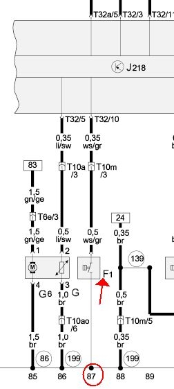

    решил попробовать диагностику на столе - стал смотреть схему.
    43 нога у этого блока идет к датчику давления масла :shock:
    [​IMG][​IMG]
    - да и на машине я на этом контакте "+" намерял - очень похоже что это датчик...
    а вот нашел что в одном месте провод "HIGH-CAN" назван "Диагностика K" :shock: - это вроде не одно и то же ?

    1.626
    нет
    А всего-то нужно было смотреть внимательнее и тогда не пришлось бы чесать одно место :shock::shock::shock:
    Идет к контакту 32а/5 приборки (W-line), которая внутри приборки через контакты реле напрямую соединяется с K-linе во время диагностической сессии.
    Прислушайся - когда входишь в диагностику мотора в приборке тихо щелкает...
    Сделай как я тебе сказал и выдумывай себе проблем. :ded:

    все - связь с блоком есть :rock:
    в каких условиях приходится работать :D

    да, Алексей ты как всегда прав.
    я смотрел по схемам в ELSA audi 1,8 99г мотор APU - там как-то по другому нарисовано.
    установил базы по passat - все в точку как ты сказал :thumbup:
    в общем всем участникам темы риспект и уважуха :love:

    Вай Миш, все ж ты кулибин блин:) Молодец!

    значит номер блока для истории 4B0 906 018 G
    вчера успешно инсталлиирован в машину

    посмотрел.... реально повезло что у проца оказалась возможность подключения внешнего генератора... иначе- алес....
    а так- молодец...
