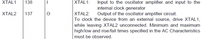

    A4 8E 2,0 01
    в общем вопрос - как их согласовать - проц и внешний генератор?
  2. michфуд
    michфуд Старожил
    12 окт 2005
    15.168
    A4 8E 2,0 01
    как эту цепь найти?

    Вопрос конечно интересный, нужно искать даташит на проц. Самое веселое что таковой цепи может и не быть:-( В принципе на генерацию еще могут влиять сигналы reset и sleep.
  8. Photo&GSM
    Photo&GSM Завсегдатай
    28 мар 2010
    714
    OOOO 4AC4 2,3 МКПП
    В прошивке конечно задаётся тип генератора. Конкретно про этот процессор я не в курсе. В пиках и атмелах - да, есть такая ботва :)
    Я бы попробовал подключить к точке соединения кварца с резистором, ну и масса. Увидеть бы ещё конечно схему генератора в проце :)

    что-то поразмыслил я - не совсем верно пытаться вместо кварца втыкать внешний генератор - как-бы масло-маслянное получается.

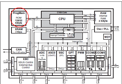

    У тебя pdf есть на процессор? Есть :) Ну и видел ты там энергонезависимую память? Я при беглом просмотре не увидел. Так что мне кажется можно спокойно менять :)
  18. michфуд
    michфуд Старожил
    12 окт 2005
    15.168
    A4 8E 2,0 01
  19. michфуд
    michфуд Старожил
    12 окт 2005
    15.168
    A4 8E 2,0 01
    вот ROM
