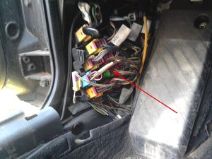

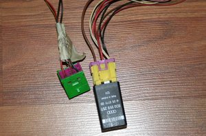

    Не нашел другой темы ,эта вроде похожа на мою ,устанавливаю на А4 97г задние стеклоподъемники (если есть тема конкретно на установку , кинте плиз ссылочку).
    У меня схема что стоит сейчас на машине(только перед) совпадает со схемой которая выложена здесь для машин с 97г.Снял полную проводку с машины Audi A4 qu. 1,8 96г АЕВ ,но есть конкретные не совпадения по проводам и по схеме ,на машину 96г,схема не та .
    Проблема в зеленой фишке которая стоит в правой стойку в ногах водителя.По схеме она обозначется T10j.
    На моей машине задействованы контакты:
    1. черн\желт SW/GE
    2. красн\черн RO/SW
    3. красн\корич RO/BR
    4. черный SW
    на машине 96г
    1. красн\корич RO/BR
    2. ------------
    3. корич\желт BR/GE
    4. черный CW
    И к тому же еще есть релюха №365.
    Подскажите что делать дальше ,как правильно подсоединить.И где на моей машине находится блок ЦЗ.По форуму написано что находится сзади в багажнике,но почему тогда все провода от зеленой фишки идут в толстый жгут и под торпеду?

    Нашел схему для 96 года,там все завязано через релюху,а у меня по ходу через блок ЦЗ.
    Можно ли както не сложно проводку 96г приспособить под 97г,или надо искать новую или делать самому по схеме.
