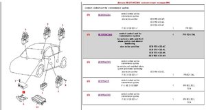

    Нашел в Экзисте какой то блок но на рисунке непонятно толком где он в машине стоит????? Может кто знает?? И он ли это вобше??:shock:

  4. melkon
    melkon Суровый диагност
    21 сен 2005
    27.089
    Touareg CR 3.0TDI
    #4 melkon, 17 апр 2008
    Ответ: Где блок комфорта????

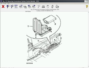

    Номер 6 это он ,а вот где он так сразу не понятно . Я слышал где то в заднем крыле :shock: Хотя вот нашел !
  5. sega_beatle
    sega_beatle Участник форума
    29 июн 2007
    149
    A4 1.8 TQ (BFB)05г
    Непонял что то. Это получается судя по рисунку слева возле порога, прямо возле центральной стойки???

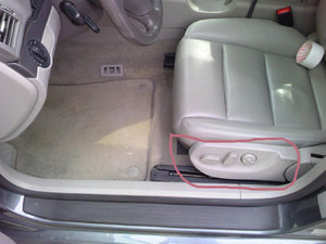

    Слева под сиденьем, возле стойки

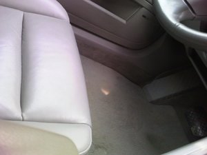

  14. sega_beatle
    29 июн 2007
    149
    A4 1.8 TQ (BFB)05г
    Ребята. Вот выложил фотки. Нарисуйте пожалуйсто на них где этот блок комфорта?????:hi:
  15. olll
    olll Особый статус
    4 июл 2007
    5.344
    Rav4x4, ГЧ crdi
    В выделенном месте под креслом и ковриком

  16. sega_beatle
    29 июн 2007
    149
    A4 1.8 TQ (BFB)05г
    Вот теперь понятно. Спасибо Только вот как вытащить его из под ковра, не снимая кресла????
