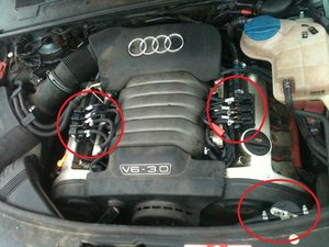

    Ну, а теперь, вот как это выглядит:
    Газовые форсунки и газовый фильтр:
    Газовое ЭБУ расположено между левым крылом и блоком ABS:

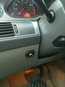

    Кнопка переключения на газ (при заводке, она моргает желтым, пока идёт работа на бензине, как только осуществился переход на газ, она загорается зелёным):

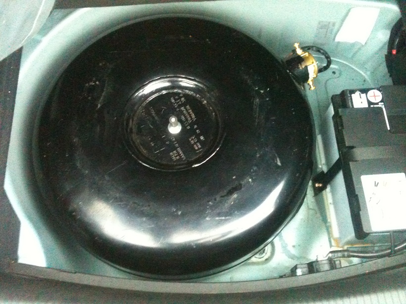

    Баллон, расположен в нише запаски, ёмкость 62л.:

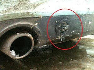

    Заправочное устройство (врезано в нижнюю часть заднего бампера), со стороны не заметно:

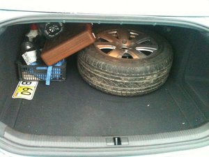

    Единственный минус у меня, что езжу без запаски. Но купил ремкомплект.
    Все хорошо по установке у тебя, но не очень нравится как заправочное устройство расположили
  20. malder_dm
    malder_dm Старожил
    18 авг 2009
    6.121
    A7
    А у меня запаска лежит в багажнике.
    И, за 3 года, она ни разу не помешала, даже при поездках на Украину и в Беларуссию.
    Раскладывающаяся спинка задних сидений многое решает.
