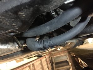

    А6 С6 2004г
    Обогрев редуктора взял с обогрева масляного радиатора, греется очень быстро!
