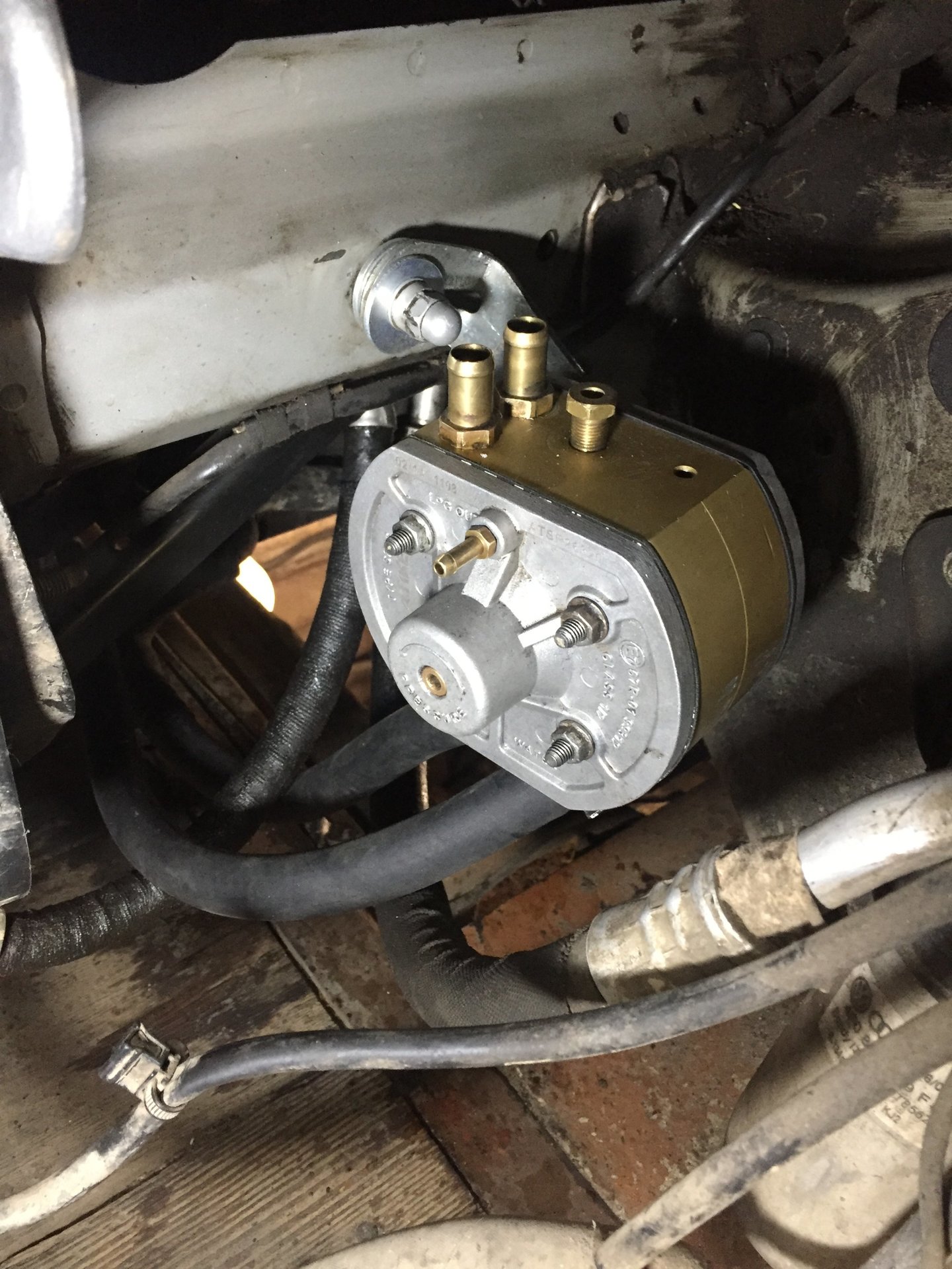

    Парни, подскажите. На двигателе bdw, на какие патрубки записывать редуктор?

    у меня после печки стоит

    А можно фото монтажа редуктора?

    завтра сфоткаю

    Фото редуктора не актуально. Подскажите откуда вакуум взять. Заранее спасибо.

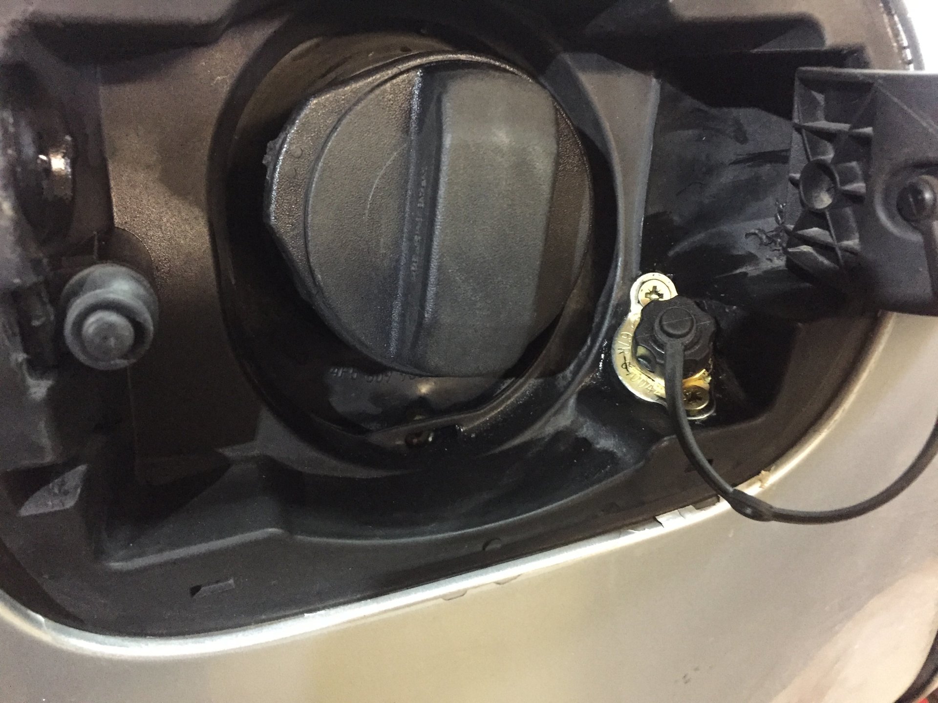

    Недавно поставил Гбо себе, блок дидж 3D power, был в запасе, редуктор атикер, форсунки 2-4ки вальтеки. Баллон вкорячил на 105л цилиндр, взу в лючок,полет отличный, расход 16-17 по городу.

    Куда врезали подогрев редуктора?

    у меня после печки редуктор врезан

    Последовательно или параллельно? В какой из шлангов,который с клапаном развоздушки?

    У меня редуктор был врезан параллельно печке. Все ок было.
