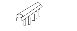

    проставки на бензофорсунки не дадут прикрутить впрыск! да еще и мудрить со стаканами что либо надо будет в которых бензофорсы стоят. т.к это 2.3

    А в чём проблема снять коллектор и засверлиться как можно ближе к родным форсам. Самое главное соблюсти два условия длина шлангов от газо форсов не должна превышать 20 см и они должны быть одинаковы иначе потом не настоишь. Друг занимается установкой газа и довольно много переделывает после всякого рода экспериментаторов.

    Хернёй не майтесь, проще в коллектор врезаться. Не нравится как я предложил, можно сделать как Серёга сказал. Что эти 2см дадут, кроме лишней епли с последующим гиморойным обслуживанием? А шланги раз в пару лет менять придётся, тем более если они будут вплотную к горячему двигателю.

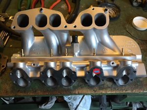

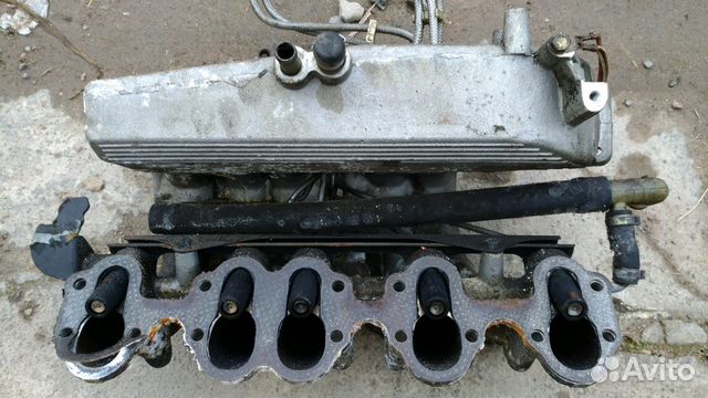

    вот так примерно у меня торчат эти стаканчики (красные) синие бензофорсунка. не люблю фоткать и телефон редко на ремонты беру((

    Судя по этому фото, там места для проставок хоть убейся:...
    А держалку для форсунок можно легко удлинить, путём наращивания двух креплений.

    это ке джетроник! мехфорсунки полностью в коллекторе практически.
    пы сы посмотри драйв а у меня еще и рампа вот такая
