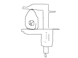

    Распред СФ размер 34 мм, распред АБК 34 мм, распред ДЗ точно не помню уже - 36 или 38 мм.
    Мерять по диаметру до высоты кулачка
