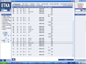

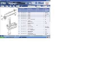

  8. Морячок
    Морячок Завсегдатай
    2 дек 2004
    800
    A4 2.0TQ 2005
    #28 Морячок, 14 май 2010
    из теории получаеца. Что на ряду с двигателем 3A, на некоторых б3 квака и купе б3 ставили мотор AAD. Так вот этот мотор тоже на мех впрыске тоже 2л, но моща не 113, а 115, и в нем вал от ABK.
    Соотв, я предполагаю, что всетаки Настоящий вал от ABK т.е. 048109101D повеселее. но опятьже на совсем чуть чуть.

  12. ATT_power
    ATT_power Участник форума
    31 янв 2007
    404
    А8
    на днях разберу свой sf и сравню с абк

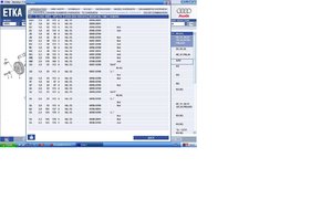

  17. Морячок
    Морячок Завсегдатай
    2 дек 2004
    800
    A4 2.0TQ 2005
    #37 Морячок, 18 май 2010
    те с твоей пластиной получаца, что у тебя за ней ответвление получилось. я както хотел так сделать но меня смутило именно эта полость. думал там потоки какиенить, завихрения ненужные будут.
    Тогда проще голову от DZ всборе поставить в ней тоже клапана большие и вал переделывать не надо, а дырки тоже восьмеркой. И че голову от ABT не поставил, там дырки круглые. пластину колхозить не надо, а клапана такиеже.
    зы в за SF зря упираешся и умничаешь. вот тебе доказательство, а то опять начнешь жизни учить...
    и так для справки. не бывает у иностранных производителей, двигателей с одинаковой маркировкой, но разными мощьностными показателями. даже по логике это тупо.
