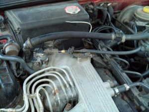

    врезка - трубка с резьбой и две гайки, внутри и снаружи.
    внутри трубка обрезана наискось.
    сверху синенький на фото - бензиновый клапан сброса давления из краба в обратку.

    из краба в обратку.[/QUOTE] Ихде ты в инжекторе карбер нашел:shock::shock::shock::shock:
  7. Мишаня060
    Мишаня060 Участник форума
    4 фев 2012
    191
    А100/С4 2.3 ААР.
    И зачем нужно сбрасывать давление?Чтобы лопата болталась???На фотке ваще какой то неимоверный колхоз я такого не видел ни разу.

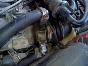

    Ясно , у тебя газ подведен с боку , а что за остальные шланчики , как все устроено ?.Я предлагал спецам сделать без вставки найти другой путь на что они ответили чем дальше от дросселя будет стоять
    врезка тем больше машина будет тупить, у тебя все норм работает?

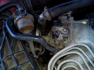

    Ну не сказать шо совсем доволен (на 1ом поколении ГБО стехиометрию во всем диапазоне не возможно настроить, расход летом по городу - 16) и по тупее канеш чем на бензине, но ущербным себя на дороге не ощущаю, ради интереса на газе разгонял по спидометру до 205 км/ч на 205/60R15 резине.
    Снизу на фото черный блестящий шланчег из дозатора (где у тебя стоит заглушка) подходит слева к электроклапану, который при переключении на газ сбрасывает давление в дозаторе через черный блестящий шланчег выходящий справа из клапана (ввиду тесноты хитро изогнутый и вылазящий из под клапана слева) через тройник в обратку.
    Шланчег в середине фото торчащий из шланчега потолще и уходящий вправо - это вакуум на редуктор.
    А шланчеги которые соединены с пластмассовым бензофильтром- эт система очистки воздуха на обдув форсунок от масляных паров.
    Да, хочу предупредить насчет хлопков, пока систему нормально не настроил, раз так ох***но хлопнуло, что люминиевый диск дозатора стал похож на шляпку поганки :ded:

    Ну умно замутили , про сброс давления в дозаторе через электрический клапан я понял . Толстый шлаг ( идущий на вакум редуктора ) это и есть подвод газа от редуктора ? а что за шланчик тот что потоньше идущий от дросселя?

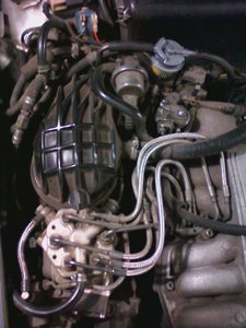

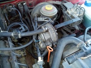

    Ну вроде удалось загрузить фото с планшета кое как.

    Спасибо , а как у тебя места хватило под вставку ? Может мотор немного на подушках в бок можно подвинуть , чтоб расстояние от лонжерона до черепахи появилось .

    Ни чего там не двигалось. Гофра просто ужалась и все.

    Ну может черепаха повернулась против часовой стрелки на воронке

    толстый - подвод газа, тонкий - на вакуум коллектора (редуктор ЛОВАТО 1 поколения с вакуумным управлением)
