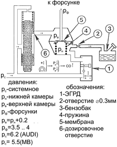

    Говорил, тока причём тут дозатор? Просто ЭРГД начинает не очень хорошо "спускать" бенз в нижние камеры, там давление чуть падает и начинает подтравливать... А недавно мерил, как форсы сцут, все каналы одинаково, а первый наоборот меньше на 2-3% (именно так мало)... Оказываеццо УОЗ был не тот 8))))
    Дозатор боюсь трогать, на бензе всё ок! Прогрев, ХХ, переходные, расход 12л по городу. Всё супер.
    Ещё открутил все каналы от дозатора, и включил БН при апущеной лапате, ни один канал ни на каплю не поднялся 8)))

    Те ЭГРД у тебя течет? Ну так его его надо поменять и все будет в порядке, имхо.

    Дело в том (устройство дозатора), что при МИНУСЕ на ЭРГД он наоборот ОТКРЫВАЕТСЯ ))) позволяя нижним камерам заплониться до системного давления и закрыть проход к каналам форсунок )) Так что тут не всё так просто...
