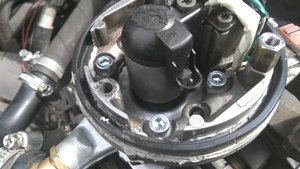

    Добрый день! Кто может скинуть схему подключения ГБО с стоп-ке на 2.2 турбо МС соточный мотор, и какие есть может нюансы, а то в городе нормальных газовиков нет.

    прямо скажем, неординарное желание... очень любопытно,есть ли такой опыт.

    В форуме проскакивала фраза об подключение к газа через стоп-ке
  17. Артур Линник
    Артур Линник Новичок
    17 янв 2017
    5
    Audi 1990г
    Есть ещё вот такое фото ноя пока в этом вопросе никакой почти, только понял что нужна компенсация
