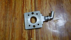

    гофры на теплый воздух сам снял так как на скорости машина глохла из за избытка всасываемого воздуха, на зиму его одену. подогрев я тоже думал его подключить к подогреву коллектора. но опасаюсь что его там не хватить для полного обогрева, тем более зимой.проставку нашел родную под моник. но она меленького диаметра вроде на 32. ставил я его себе даже холостых ели обороты набирает. надо найти на 36 или на 32 выкинуть смеситель который в центре стоит. а если электрокотел с помпой поставить в разрез подогрева коллектора???

    Первое утверждение сомнительно, если только не поставить на бампер воронку метрового диаметра и ехать 200 против ветра;).
    обогрева от коллектора хватает с лихвой(ещё раз проверено вчерашними -34 гр.), главное делать шланги последовательно, без всяких тройников.
    проставка ставится не под, а между половинками моника, и уменьшенный диаметр наоборот увеличил бы объём засасываемого газа(принцип кольца Лаваля), меньший диаметр скажется лишь при максимальных нагрузках.

    ну себе ставь хоть бункер от комбайна) а у меня реально такая х*р была.
    обогрев редуктора от коллектора позже сделаю
    чет не понял: че за принцип Лаваша??? реально поставил и мащина только на холостых работала. поставил по больше (непомню на сколько) и машина работает нормально.
