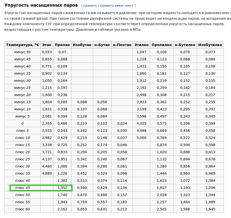

    https://ru.wikipedia.org/wiki/Сжиженные_углеводородные_газы
    Чтобы догнать до 16 бар, надо нагреть баллон с пропаном выше 45 градусов

    С чего это вдруг? В какую таблицу смотреть? Процитируй чуть.

  11. OldSamuray
    OldSamuray Завсегдатай
    16 июл 2008
    799
    A6Q Avant ACE 2.0
    на видео намерили 4.8 потому что в баллоне пропан-бутановая смесь, а у бутана давление низкое (относительно пропана)

    #1372 Geka, 27 июл 2016
    Ясно. Но поверочное давление баллона 25 бар, т.е. даже при + 60С баллон не взорвётся, ну если только с дуру не выставить его на палящее солнце.
    Т.е. взрыв штатного баллона залитого по самые не хочу не более чем байки.
    И к тому же, ты ссылаешься на бутан, а у нас смесь с пропаном. Т.е. реальное давление будет ниже.
    А у нас в баллонах какая?
    В следующий раз, когда будешь заправляться, обрати внимание на манометр, который ближе к бочке.

    Обращаю внимание АУДИТОРИИ на то что это таблица справедлива для НАСЫЩЕННЫХ ПАРОВ а не для жидкости. Все остальные вопросы в учебник физики.
