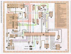

    я тебя правильно понял?:в реле все отрубается (форсунка, лямбда (тока сигнальный провод? подогрев не надо?, и меня бензонасос, далее поэтапно
    1) завожу утром на бензине прогреваю перехожу на газ. целый день катаюсь на газу и завожу в течении дня на газу
    2) вечером или ночью перед постановкой машины на ночь переключаюсь на бензин и даю потарахтеть 1-2 минуты на бензине. если все так то сегодня если успею то вырублю лямбду.

    Там силовые контакты, скорее всего подогрев отрубает, но ни как не сигнальный. В самом реле 3 пары контактов.
    Когда ставил оборудование, цель была отключить бензонасос и питание форсунки. С остальным не разбирался что ещё отрубается. Всё и так получилось замечательно. Всплыли бы глюки, стал бы тогда разбираться, а раз прокатило, нечего мешать машине работать.

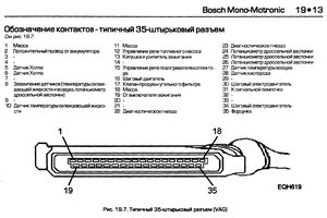

    Лехан получается мне надо через реле отрубить провод 8 ?

    Нет, с 12 контакта выходит провод, его и надо разрывать релюшкой.

    спасибо Лехан. наши "Мозги" одинаковые получаются? и если отрублю 12 контакт то должно трабблы эти уйти, и если отрублю 12 контакт то должно трабблы эти уйти.
