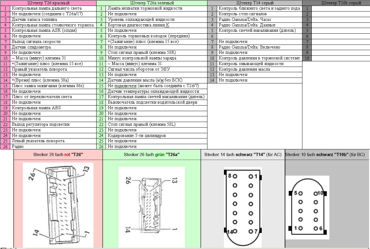

    Штекер зеленый Т26А, 12 вывод.
    http://www.audi-club.ru/forum/attachment.php?attachmentid=208739&d=1298721216
