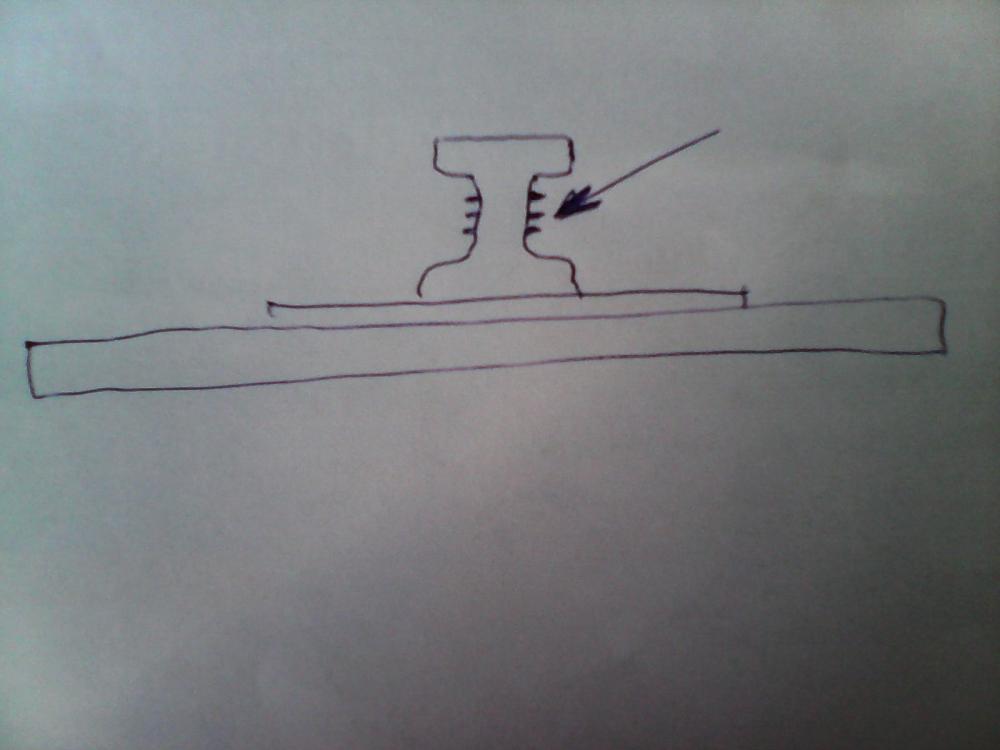

    Как думаете,после вскрытия можно повторно использовать диафрагму 1ой ступени? Устанавливал новую 3 мес. назад.Дурит редуктор,хочу вскрыть.

  16. Игорь_елец
    Игорь_елец Завсегдатай
    19 ноя 2012
    997
    Липецкая обл.
    100 2.0E AAD 91г.
    Нашёл причину такого поведения.На ,,грибке'' диафрагмы первой ступени были такие заусенцы. Видимо коромысло первой ступени периодически подклинивало в разных положениях, а низкая температура воздуха во впуске усугубляла ситуацию. Заусенцы зачистил и сейчас катаюсь без проблем. Видимо ремкомплект был ,,левый''. На старой диафрагме этот ,,грибок'' отполирован до блеска.
