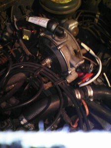

    #1038 Игорь_елец, 9 янв 2015
    вот фото.Сегодня разобрал клапан.Фильтр чистый,но всеравно поставил новый.На трубку от баллона одел шланг и открыл газ. Газ чистый,давление хорошее.Поеду , попробую работу поработать.
  19. 3StYlER
    3StYlER Живу я здесь
    2 янв 2012
    2.274
    BMW X5 3.0i 05г.
    у кореша была проблема, что глохла на хх. чем больше скорость и чем холодней на улице - тем больше вероятности, что заглохнет ни с того ни с сего. газовщик ему выкинул трубу забора воздуха от фильтра до радиатора - глюк исчез. теперь воздух сосет просто из-под капота, а не с улицы
