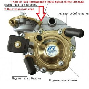

    Ребята, кто сталкивался, на газу машина не развивает оборотов. ГБО 2, редуктор ТОМАСЕТТО, с двумя регулировками. Холостые получается выставить, кое как, но вот дозатор не регулируется. Холостые выставил при практически закрученом винте чувствительности, дозатор на максимуме, движок крутится только тысяч до четырех, дальше давится. Чувствительность подкрутил почти на максимум, картина не меняется, такое впечатление что мало газа движку. Фильтры поменял что в редукторе что в клапане, в чем может быть прикол. Мембрана целая 100%, перед установкой заглядывал в редуктор.

    а какие на редукторе 2е регулировки?
    1. Регулировка давления на редукторе
    2. дозатор на магистрали к мотору
    я правильно тебя понял ?

    правильно, винт на картинке со стрелкой (количество газа и т.д.), и дозатор из редуктора в смеситель.

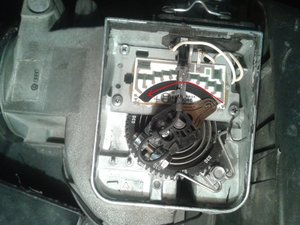

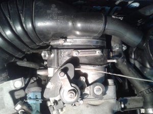

    Всем привет! Подскажите пожалуйста поставил гбо 4 поколения все подключил, но машина на газу не работает, работает в том случае если я сам открываю подачу воздуха(как показано на картинке),что делать в этом случае????

    audi 80 b4
    откуда провода идут на расходомер??
