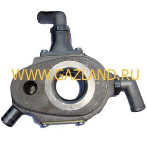

    Хочу поставить на нг 5 цил. гбо что можете порекомендовать я понимаю что смеситель нужен такой, а редуктор нужен электронный или вакумный тоже пойдет, стоп-ке и эмулятор лз или может что другое посоветуете. Есть еще вариант поставить эмулятор пнд виннерса, снять лопату заводить и прогревать на пусковой, а все остальное так же.
      15,8 КБ
      170
  9. Лёхан
    Лёхан I'm here for a long time
    10 янв 2007
    11.943
    Тунис
    A6
    Смеситель как на фотке нужен, редуктор любой, всё равно компенсацию делать надо будет, как это делается, спросишь, отвечу.

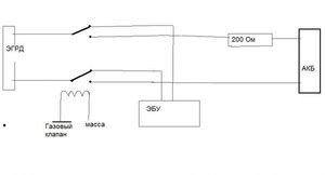

    На фотке схемка стоп-ке (взята с нашего форума), Нужно сопротивление на 200 Ом (или два по 100, их проще найти) и два пятиконтактных реле, такие используют при установке сигналок.
    Когда будет нужно, подробно опишу какой провод куда и на какой вывод реле.
    Вот в этой теме, в конце написанно как подключить стоп-ке http://www.audi-club.ru/forum/showt...E2%EE%E5+%EE%E1%EE%F0%F3%E4%EE%E2%E0%ED%E8%E5
