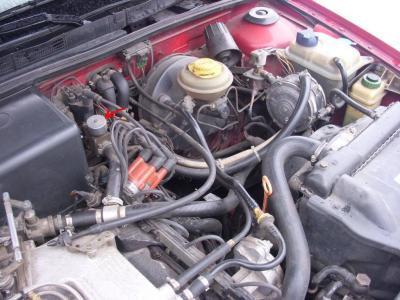

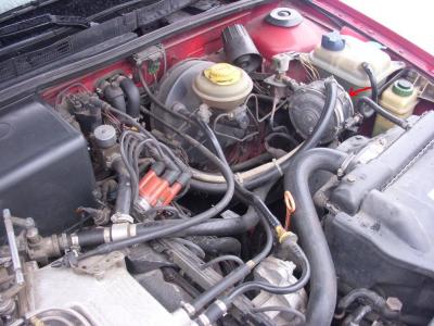

    Добрый день!!! Помогите разобраться. У меня audi b4 2.3 литра, двигатель ng 98киловатт 5 цилиндров, подготовка рабочей смеси ке-|||-jetronik.Приобрёл уже с поствленным гбо. Бывший владелец говорил что оно работает нормально. Заправил газом, отездил чуть ли не полный бак, всё нормально,вечером поставил в гараж. На утро завёл и после 5 минут работы хлопок, из под капота пламя. Заглушил, открыл капот и из под этой штуки, помечено стрелкой на фото огонёк горит. Перерыл весь итернет, не могу найти что это за хреновина как называется и для чего она и вообще где можно достать и ремонтируется ли она вообще. [​IMG] И ещё, скажите этот винт, на редукторе, для спуска конденсата? Если это так то редуктор закреплён выходит не правильно? [​IMG]

    картинки в полном размере не открываются
    на 1-й картинке то, что помечено стрелочкой это воздушный фильтр, откуда там огонек? не понимаю, единственное вижу, что рядом стоит катушка зажигания, может как раз искра и пробила (если так то стоит трубку эту убрать подпальше от катушки).
    Оборудование, как я понимаю, голландское Necam. На данном редукторе слива конденсата нет - можешь не искать.
    Заводиться на газу на холодную не надо, отсюда хлопки. Если хлопок был сильный то, как пить дать, погнул лопату в расходомере (это то что под резиновой галошей).
    Как говорится AAR+Necam = WELCOME :)

    Это значить воздушный фильтер на газ?

    нет это не воздушный фильтр на газ, это маленький фильтр на воздух. Это воздушный канал через него система регулирует соотношение воздух/газ.
    Вообще эти фильтрики продаются в магазинах, но если не наёдёшь - там просто бумага как в воздушных фильтрах на двигатель - сложена гормошкой.

    Огромное спасибо!!! С меня причитается. Буду разбираться. Видимо он разгерметизировался и пропускает газ.
