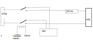

    Я соседу самодельный стоп-ке ставил, как на рисунке.
      13,1 КБ
      646

    он есть ,но просто нуна провода подключить.Когда сдергивал провода не записал как они были:shock:

    Нет, провода разрываются пятиконтактным реле, на одном из проводов висит сопротивление. А подключение к аккамулятору (вернее + и -) Опытным путём, машина работает провода на + и - , если продолжает работать меняем полярность. Когда всё правильно подключено, то при подсоединении проводов к источнику машина сразу глохнет.
    З.Ы.
    Пятиконтактные реле (2 штуки) управляются + с газового клапана.

    У меня стоит это чудо имне его надо подключить,схемы нигде не могу найти.Блин четыре раза прочитал потом до перла
    Всё нашел схемку
