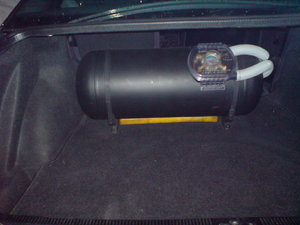

    ну вот собсно и фотки...
    верхний шланг вообще просто надет даже без хомута... ибо его задача стравливать давление в атмосферу.и сам он давлению не подвергается.
    слева черный металлический ящик... бензобак :)

  7. starkb
    starkb Участник форума
    25 сен 2006
    203
    AUDI 80.. продана, теперь Форь
    если багажник не нужен.. то можно бак оставить :) но багажник с таким балоном как у меня например (он на 50 литров) ... будет похож на бардачек :)))))))))
    а так можно вместо запаски поставить такие баллоны тож есть..

  9. Лёхан
    Лёхан I'm here for a long time
    10 янв 2007
    11.943
    Тунис
    A6
    Нормальные у нас багажники.
    80 они двух сортов бывают,вот в б-3, там да, с балоном ахтунг полный. А на б-4 там всё нормально.
    Мой багажник на фотке.;-)
